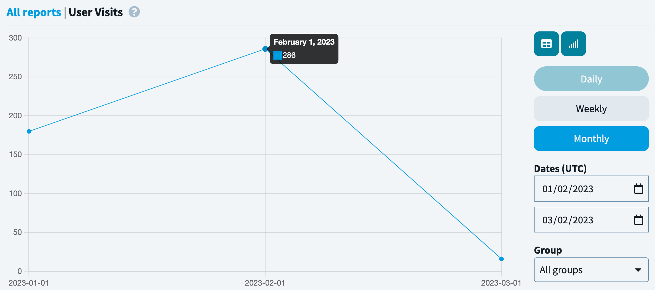

Ciao,
Dopo aver letto questa discussione, siamo ancora un po’ confusi su cosa significhi “visite utente”? Si tratta di utenti unici per l’intervallo di tempo selezionato?
Ad esempio,
Qui dice che abbiamo avuto 286 visite utente a febbraio, ma abbiamo solo 97 utenti nel nostro forum.
Puoi per favore chiarire?
Grazie,
Cat
Ciao Cat,
Per rispondere alla tua domanda qui:
Il Report Visite Utenti mostra il numero totale di Visite Utenti nel forum per il periodo selezionato (oggi, ieri, ultimi 7 giorni, mese, ecc.).
Nello specifico, una Visita Utente viene conteggiata ogni volta che un utente unico registrato visita il sito, fino a una volta al giorno.
Ad esempio, se un utente visitasse un sito ogni giorno durante una settimana, Discourse lo conterebbe come 7 visite utente. Questo è il motivo per cui è possibile avere più visite utente in un mese rispetto al numero totale di utenti del tuo sito.
